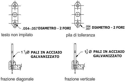

È possibile formattare i caratteri che rappresentano frazioni e tolleranze per renderli conformi a diversi standard.
Il testo impilato fa riferimento ai formati di frazione e tolleranza applicati ai caratteri all'interno di un oggetto testo multilinea e di multidirettrici.
Utilizzare i caratteri speciali per indicare come impilare il testo selezionato.
Per default, i caratteri numerici immessi prima e dopo una barra, un segno di cancelletto o un accento circonflesso vengono impilati automaticamente. Ad esempio, se si immette 1#3 seguito da un carattere speciale valido o da uno spazio, il risultato è 1/3.
La funzione di impilaggio automatico si applica solo ai caratteri numerici che si trovano immediatamente prima e dopo la barra, il segno di cancelletto e l'accento circonflesso.

Per l'impilamento di tolleranza, anche il segno più (+), il segno meno (-) e il punto decimale (.) vengono impilati automaticamente.
Per modificare le proprietà di impilaggio, fare clic con il pulsante destro del mouse sul testo impilato e scegliere Proprietà impilaggio.
