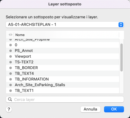

Le opzioni disponibili nella finestra di dialogo sono riportate di seguito:
Selezionare il riferimento di cui si desidera gestire i layer.
Visualizza lo stato di visibilità corrente per ciascun layer del sottoposto selezionato. Se un layer è attivato, significa che è visibile e disponibile per la stampa. Quando un layer è disattivato, è invisibile e non viene stampato.
Fare clic in questa colonna per attivare/disattivare la visibilità corrente per il layer elencato nella colonna Nome.
Visualizza i nomi di tutti i layer disponibili nel sottoposto selezionato.
Filtra l'elenco dei layer in base al nome contestualmente alla digitazione dei caratteri. Questo filtro non viene salvato quando si chiude la finestra di dialogo Layer sottoposto. È possibile eseguire la ricerca anche mediante i caratteri jolly.
