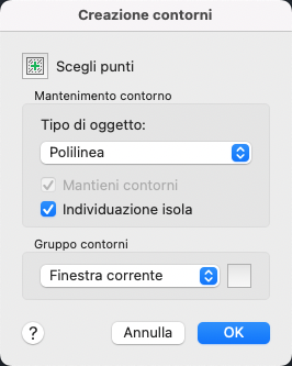

Definisce il tipo di oggetto, il set di contorni e il metodo di individuazione delle isole per la creazione di una regione o di una polilinea tramite un punto specificato all'interno di un'area racchiusa da oggetti.
CONTORNI (comando)
Insieme di strumenti: .
Vengono visualizzate le opzioni seguenti.
Determina un contorno da oggetti esistenti che formano un'area delimitata intorno al punto specificato.
Definisce il tipo di oggetto contorno che verrà creato dall'area chiusa e la modalità di individuazione delle aree chiuse.
Definisce il tipo del nuovo oggetto contorno. Contorno crea il contorno come oggetto regione o polilinea.
Definisce il gruppo di oggetti analizzati da Contorno per la definizione di un contorno a partire da un punto specificato.
Definisce il gruppo di contorni da qualsiasi oggetto presente nelle estensioni della finestra corrente. Selezionando questa opzione viene ignorato qualsiasi gruppo contorni corrente.
Richiede all'utente di selezionare gli oggetti che definiscono il gruppo di contorni. Contorno include solo gli oggetti che possono essere utilizzati per creare una regione o una polilinea chiusa quando costruisce il nuovo gruppo di contorni.
