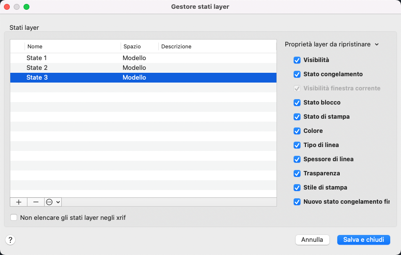

Visualizza un elenco di stati layer salvati nel disegno. È possibile creare, rinominare, modificare ed eliminare gli stati layer.
Vengono visualizzate le opzioni seguenti.
Elenca gli stati layer che sono stati salvati nel disegno.
Controlla se gli stati dei layer vengono visualizzati negli xrif.
Salva le impostazioni e chiude Gestore stati layer.
Applica solo le impostazioni relative alle proprietà dei layer specificate quando viene ripristinato lo stato layer specificato. Fare clic sul menu a discesa Proprietà layer da ripristinare per visualizzare le opzioni Seleziona tutto e Deseleziona tutto.
Seleziona tutte le impostazioni relative alle proprietà dei layer.
Deseleziona tutte le impostazioni relative alle proprietà dei layer.
