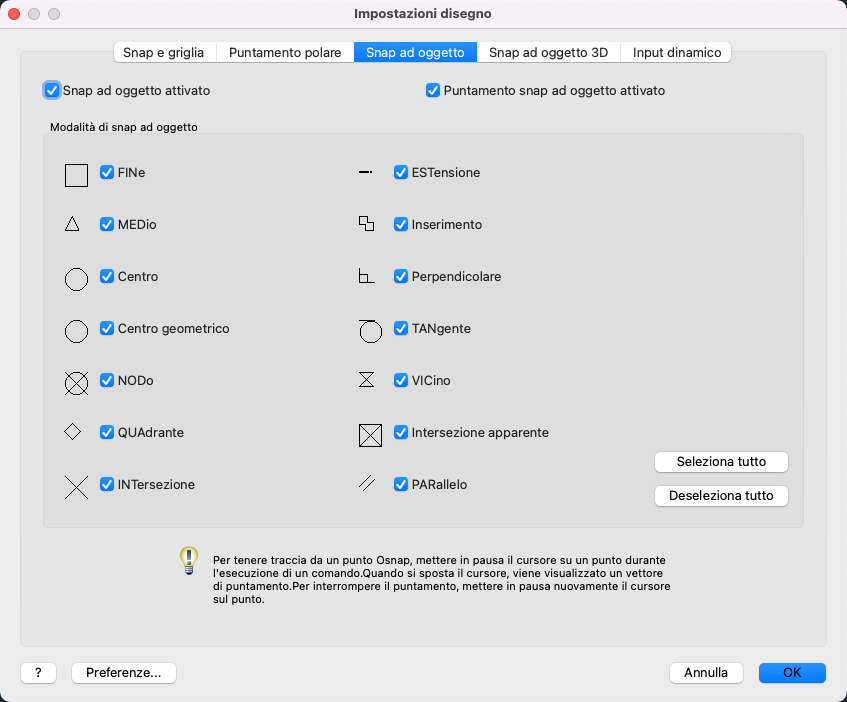

Controlla le impostazioni dello snap ad oggetto.
IMPOSTADIS (comando)
Menu: .
Con le impostazioni di snap ad oggetto, anche dette modalità Osnap, è possibile specificare un punto snap in un punto esatto di un oggetto. Nel caso in cui sia stata selezionata più di una modalità, vengono applicate le modalità di snap selezionate per indicare il punto più vicino al centro della casella di apertura. Premere TAB per passare da un'opzione all'altra.
Con gli snap ad oggetto in esecuzione, gli snap ad oggetto selezionati nell'area Modalità di snap ad oggetto sono attivi quando si specificano i punti sugli oggetti durante l'esecuzione di un comando. (Variabile di sistema OSMODE)
Con il puntamento snap ad oggetto, il cursore può eseguire il puntamento lungo i percorsi di allineamento basati sulle modalità di snap ad oggetto correnti quando si specificano i punti in un comando. (Variabile di sistema AUTOSNAP)
Elenca gli snap ad oggetto che è possibile attivare come snap ad oggetto in esecuzione.

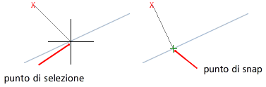

Esegue lo snap al punto finale più vicino o all'angolo di un oggetto geometrico.
Esegue lo snap al punto medio di un oggetto geometrico.

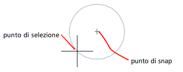

Esegue lo snap al centro di un arco, un cerchio, un'ellisse o un arco ellittico.

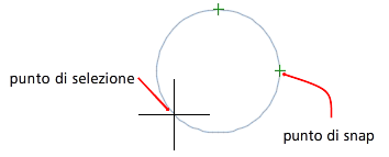

Esegue lo snap ad un punto quadrante di un arco, un cerchio, un'ellisse o un arco ellittico.

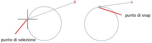

Visualizza una linea o un arco di estensione temporaneo quando si sposta il cursore sul punto finale degli oggetti, in modo che sia possibile specificare punti sull'estensione.

Attiva tutte le modalità di snap ad oggetto in esecuzione.
Disattiva tutte le modalità di snap ad oggetto in esecuzione.
