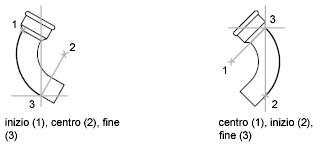

È possibile creare un arco specificando tre punti. Nell'esempio riportato di seguito, il punto iniziale dell'arco esegue uno snap al punto finale di una linea. Il secondo punto dell'arco esegue uno snap al cerchio intermedio dell'illustrazione.
È possibile creare un arco utilizzando un punto iniziale, un centro e un terzo punto che rappresenta il punto finale.
La distanza tra il punto iniziale e il centro determina il raggio. Il punto finale è determinato da una linea che parte dal centro e attraversa il terzo punto.
Se si utilizzano opzioni diverse, è possibile specificare prima il punto iniziale o il centro.

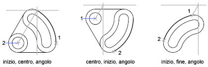

È possibile creare un arco utilizzando un punto iniziale, un centro, un terzo punto e un angolo inscritto.
La distanza tra il punto iniziale e il centro determina il raggio. L'altra estremità dell'arco è determinata specificando un angolo inscritto che utilizza il centro dell'arco come vertice.
L'angolo inscritto determina il punto finale dell'arco. Utilizzare il metodo Inizio, Fine, Angolo quando si dispone di entrambi i punti finali ma non del centro al quale eseguire lo snap.

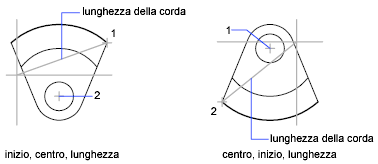

È possibile creare un arco utilizzando un punto iniziale, un centro e la lunghezza di una corda.
La distanza tra il punto iniziale e il centro determina il raggio. L'altra estremità dell'arco è determinata specificando la lunghezza di una corda tra il punto iniziale e il punto finale dell'arco.
La lunghezza della corda dell'arco determina l'angolo inscritto.

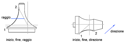

È possibile creare un arco utilizzando un punto iniziale, un punto finale e una direzione tangente al punto iniziale.
Per specificare la direzione tangente, individuare un punto sulla tangente desiderata o inserire un angolo. È possibile determinare quale punto finale controlla la tangente modificando l'ordine di definizione dei due punti finali.
È possibile creare un arco utilizzando un punto iniziale, un punto finale e un raggio.
La direzione della curvatura dell'arco è determinata dall'ordine in cui si specificano i rispettivi punti finali. È possibile specificare il raggio digitandolo oppure specificando un punto per impostare la lunghezza del raggio desiderata.
