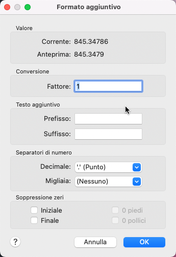

Fornisce ulteriori opzioni di formattazione per i campi e le celle di tabella.
TABELLA (comando)
Vengono visualizzate le opzioni seguenti.
Visualizza il valore in unità di disegno di base, che corrisponde al valore che verrà visualizzato una volta applicati il fattore di conversione e altre impostazioni.
Specifica il fattore di conversione da utilizzare per il valore corrente. Il valore di default è 1 e indica che non viene eseguita alcuna conversione.
Specifica un prefisso o un suffisso per il valore.
Specifica un separatore decimale e la formattazione per i numeri superiori a 1000.
Specifica il separatore per valori decimali. Selezionare un punto, una virgola o uno spazio.
Inserisce una virgola per raggruppare le migliaia in un valore del campo dati.
Controlla la soppressione degli zeri iniziali e finali e dei piedi e pollici con valore zero.
Sopprime gli zeri iniziali in tutti i valori decimali. Ad esempio, 0.5000 diventa .5000.
Sopprime gli zeri finali in tutti i valori decimali. Ad esempio, 12.5000 diventa 12.5 e 30.0000 diventa 30.
Sopprime la porzione relativa ai piedi di un valore espresso in piedi e pollici quando la distanza è inferiore ad un piede. Ad esempio, 0'-6 1/2" diventa 6 1/2".
Sopprime la porzione relativa ai pollici di un valore espresso in piedi e pollici quando la distanza corrisponde ad un numero intero espresso in piedi. Ad esempio, 1'-0" diventa 1'.
