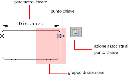

I riferimenti di blocchi dinamici contengono grip (come mostrato nell'immagine seguente) o proprietà personalizzate che modificano il modo in cui viene visualizzato il riferimento nel disegno dopo l'inserimento. Ad esempio, un riferimento di blocco dinamico di una porta può cambiare dimensione dopo l'inserimento del riferimento di blocco nel disegno. I blocchi dinamici consentono di inserire un blocco che sia in grado di cambiare forma, dimensioni o configurazione, anziché inserire una di molte definizioni di blocchi statici.
È possibile creare blocchi dinamici utilizzando i parametri e assegnando loro azioni.
In una definizione di blocco, le azioni e i parametri forniscono le regole per il funzionamento di un blocco una volta che questo è stato inserito nel disegno.
A seconda della geometria o del parametro del blocco specificato, è possibile associare un'azione a tale parametro. Il parametro viene rappresentato come un grip nel disegno. I grip sono associati ad un punto, un oggetto o una regione nella definizione di blocco. Quando si modifica il grip, l'azione associata determina quali elementi verranno modificati nel riferimento di blocco. La visualizzazione della descrizione comando è controllata dalla variabile di sistema GRIPTIPS.
