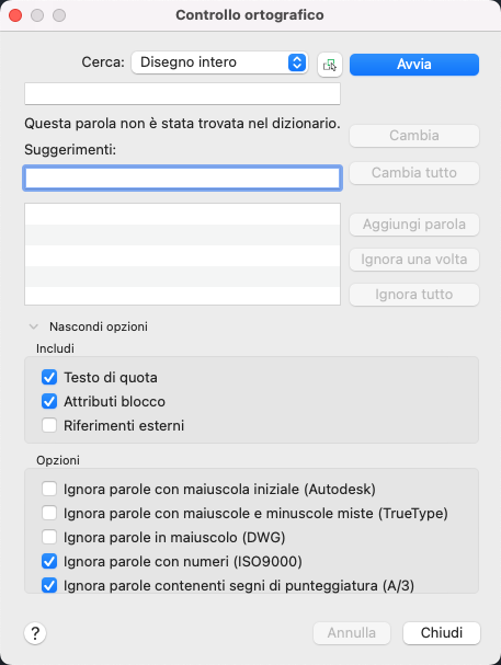

Include le opzioni per modificare il funzionamento di default del correttore ortografico nell'editor di modifica diretta del testo.
ORTOGRAF (comando)
Insiemi di strumenti: .
Specifica le opzioni di testo da sottoporre a controllo nel disegno.
Vengono visualizzate le opzioni seguenti.
Esegue la ricerca del testo di quota.
Esegue la ricerca del testo relativo agli attributi di blocco per verificare l'eventuale presenza di errori ortografici.
Specifica la ricerca dei riferimenti esterni per verificare l'eventuale presenza di errori ortografici.
Specifica di ignorare le parole in maiuscolo.
Specifica di ignorare le parole contenenti lettere in maiuscolo e minuscolo.
Specifica di ignorare le parole con tutte le lettere in maiuscolo.
Specifica di ignorare le parole che includono numeri.
Specifica di ignorare le parole che contengono segni di punteggiatura.
