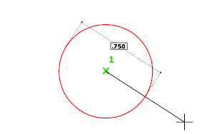

Diametro
Digitare un valore o specificare un secondo punto.
Ad esempio:

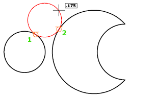

TTR (Tangente, Tangente, Raggio)
Crea un cerchio con un raggio specificato e in tangenza con due oggetti.
Talvolta più di un cerchio soddisfa i criteri specificati. In questi casi, viene disegnato il cerchio con il raggio specificato i cui punti tangenti sono più vicini ai punti selezionati.
Ad esempio:
