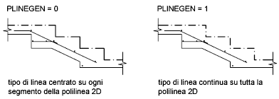

È possibile centrare il modello di un tipo di linea su ciascun segmento di una polilinea e controllare la visualizzazione del tipo di linea sui segmenti brevi. Se una linea è troppo breve per contenere anche una sola sequenza di trattini, il risultato sarà una riga continua tra i punti finali, come mostrato di seguito.
È possibile visualizzare adeguatamente i segmenti brevi utilizzando un valore minore per le relative scale individuali del tipo di linea.
Per le polilinee, è possibile specificare se un modello di tipo di linea debba essere centrato su ogni segmento oppure se debba estendersi sui vertici per l'intera lunghezza della polilinea stessa. Per eseguire questa operazione, utilizzare la variabile di sistema PLINEGEN.
