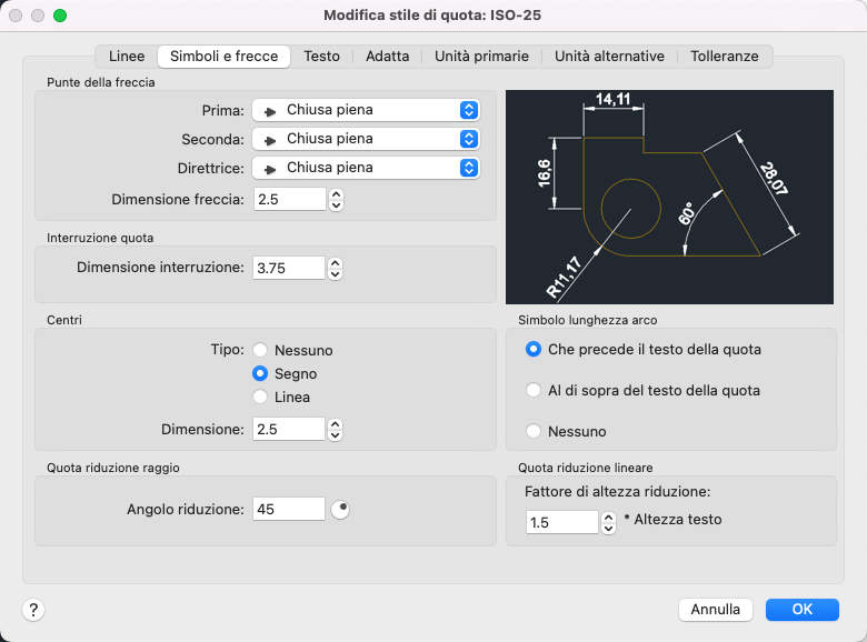

Imposta il formato per il posizionamento di simboli di frecce, centri, lunghezza dell'arco e quote ridotte di raggio.
DIMSTILE (comando)
Insieme di strumenti: : .
Controlla l'aspetto delle punte di freccia delle quote.
Vengono visualizzate le opzioni seguenti.
Imposta la punta di freccia per la prima linea di quota. Quando si modifica il tipo della prima punta di freccia, la seconda punta di freccia viene modificata automaticamente in modo da corrispondere ad essa. (Variabile di sistema DIMBLK1)
Per specificare un blocco punta di freccia definito dall'utente, selezionare Freccia utente. Viene visualizzata la finestra di dialogo Seleziona Blocco freccia personalizzato. Selezionare il nome di un blocco punta di freccia definito dall'utente. Il blocco deve trovarsi nel disegno.
Imposta la punta di freccia per la seconda linea di quota. (Variabile di sistema DIMBLK2)
Imposta la punta di freccia per la linea della direttrice. (Variabile di sistema DIMLDRBLK)
Visualizza e imposta la dimensione delle punte delle frecce. (Variabile di sistema DIMASZ)
Controlla la larghezza della distanza tra le interruzioni di quota.
Visualizza e imposta la dimensione dello spazio utilizzato per le interruzioni di quota.
Controlla l'aspetto dei centri e degli assi per le quote radiali e del diametro. I comandi DIMCENTRO, DIMDIAMETRO e DIMRAGGIO utilizzano i centri e gli assi. Per DIMDIAMETRO e DIMRAGGIO, il centro viene disegnato soltanto se si posiziona la linea di quota all'esterno del cerchio o dell'arco.
Imposta il tipo di centro o di linea da utilizzare.
Non crea né un centro né una linea d'asse. Questo valore viene memorizzato come 0 con la variabile di sistema DIMCEN.
Crea un contrassegno del centro. La dimensione del contrassegno del centro viene memorizzata come valore positivo nella variabile di sistema DIMCEN.
Crea una linea d'asse. La dimensione della linea d'asse viene memorizzata come valore negativo con la variabile di sistema DIMCEN.
Visualizza e imposta la dimensione del centro o della linea d'asse. (Variabile di sistema DIMCEN)
Controlla la visualizzazione delle quote ridotte di raggio (zigzag).
Tali quote vengono spesso create quando il punto centrale di un cerchio o di un arco si trova all'esterno della pagina.
Determina l'angolo del segmento trasversale della linea di quota in una quota ridotta di raggio. (Variabile di sistema DIMJOGANG)
Controlla la visualizzazione del simbolo arco in una quota di lunghezza dell'arco. (Variabile di sistema DIMARCSYM)
Dispone i simboli di lunghezza arco prima del testo della quota. (Variabile di sistema DIMARCSYM)
Dispone i simboli di lunghezza arco al di sopra del testo della quota. (Variabile di sistema DIMARCSYM)
Disattiva la visualizzazione dei simboli di lunghezza arco. (Variabile di sistema DIMARCSYM)
Controlla la visualizzazione della riduzione delle quote lineari.
Le linee di riduzione vengono spesso aggiunte alle quote lineari quando la misura effettiva non è rappresentata in modo preciso dalla quota. Generalmente la misura effettiva è inferiore al valore desiderato.
Determina l'altezza della riduzione che si basa sulla distanza tra i due vertici degli angoli che formano la riduzione.
Visualizza immagini delle quote campione che mostrano gli effetti delle modifiche apportate alle impostazioni degli stili di quota.
