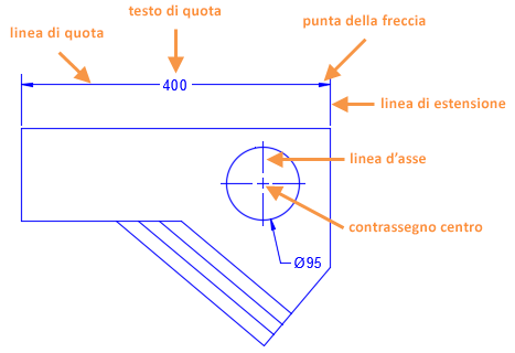

Di seguito è riportato l'elenco delle parti di una quota e le relative descrizioni.
Le quote presentano diversi elementi distintivi: testo, linee, punte della freccia e linee di estensione.
Il testo di quota è una stringa di testo che in genere indica il valore della misurazione. Il testo può anche includere prefissi, suffissi e tolleranze.
La linea di quota indica la direzione e l'estensione di una quota. Per la quotatura angolare, la linea di quota è un arco.
Le punte della freccia, chiamate anche simboli terminali, vengono visualizzate a ogni estremità della linea di quota. È possibile specificare forme e dimensioni diverse per le punte della freccia o per le lineette.
Le linee di estensione, dette anche linee di proiezione o linee di guida, si estendono dalla lavorazione alla linea di quota.
Un centro è una crocetta che indica il centro di un cerchio o di un arco.
Le linee del centro sono linee spezzate che contrassegnano il centro di un cerchio o di un arco.
