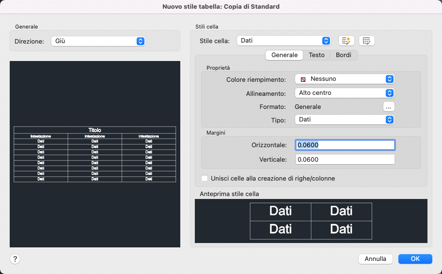

Nella finestra di dialogo Gestione stili tabella, selezionare Nuovo
o Modifica.
Vengono visualizzate le opzioni seguenti.
Imposta la direzione di una tabella. Le opzioni Giù e Su consentono di creare una tabella in cui il testo scorre rispettivamente dall'alto verso il basso. E dal basso verso l'alto.
Visualizza un esempio degli effetti delle impostazioni dello stile di tabella correnti.
Definisce un nuovo stile di cella o ne modifica uno esistente. È possibile creare un numero qualsiasi di stili di cella.
Modifica uno stile di cella esistente.
Visualizza gli stili di cella già presenti nella tabella.
Avvia la finestra di dialogo Crea nuovo stile cella.
Avvia la finestra di dialogo Gestione stili cella.

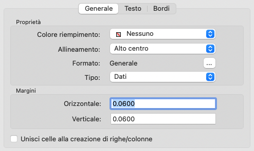

Imposta l'aspetto, il testo e i bordi delle celle di dati.
Specifica il colore di sfondo della cella. Il valore di default è Nessuno.
È possibile visualizzare la finestra di dialogo Seleziona colore scegliendo Seleziona colore.
Imposta la giustificazione e l'allineamento del testo nella cella della tabella. Il testo viene allineato al centro, in alto o in basso rispetto ai bordi superiore e inferiore della cella. Il testo viene allineato al centro, a sinistra o a destra rispetto ai bordi sinistro e destro della cella.
Imposta il tipo di dati e la formattazione per le righe Dati, Intestazione colonna o Titolo di una tabella. Facendo clic sul pulsante, viene visualizzata la finestra di dialogo Formato cella tabella, nella quale è possibile definire ulteriormente le opzioni di formattazione.
Specifica lo stile di cella come etichetta o dati.
Controlla la spaziatura compresa tra il bordo della cella e il contenuto della cella. Le impostazioni dei margini di cella si applicano a tutte le celle della tabella. L'impostazione di default è 0.06 (anglosassone) e 1.5 (metrico).
Imposta la distanza tra il testo o il blocco nella cella e i bordi sinistro e destro della cella.
Imposta la distanza tra il testo o il blocco nella cella e i bordi superiore e inferiore della cella.
Unisce in una cella le righe o le colonne nuove create con lo stile di cella corrente. Questa opzione consente di creare una riga del titolo nella parte superiore della tabella.

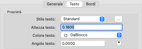

Elenca gli stili di testo disponibili.
Visualizza la finestra di dialogo Stile di testo che consente di creare o modificare gli stili di testo.
Imposta l'altezza del testo. L'altezza del testo di default per le celle di dati e intestazioni di colonna è 0.1800. L'altezza del testo di default per il titolo della tabella è 0.25.
Specifica il colore del testo. Scegliere Seleziona colore nella parte inferiore dell'elenco per visualizzare la finestra di dialogo Seleziona colore.
Imposta l'angolo del testo. L'angolo di default è di 0°. È possibile immettere un angolo compreso tra -359° e +359°.

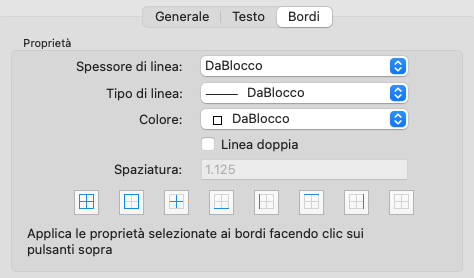

Imposta lo spessore di linea da applicare ai bordi specificati facendo clic su un pulsante del bordo. Se si utilizza uno spessore di linea elevato, potrebbe essere necessario aumentare i margini di cella.
Imposta il tipo di linea da applicare ai bordi specificati. Scegliere Gestisci per caricare più tipi di linea.
Imposta il colore da applicare ai bordi specificati facendo clic su un pulsante del bordo. Scegliere Seleziona colore per visualizzare la finestra di dialogo Seleziona colore.
Visualizza i bordi della tabella come linee doppie.
Determina la spaziatura dei bordi a linea doppia. Il valore di default è 0.1800.
Controlla l'aspetto dei bordi delle celle. Le proprietà dei bordi sono lo spessore di linea e il colore della griglia.
Applica le proprietà dei bordi a tutti i bordi.
Applica le proprietà dei bordi al bordo esterno.
Applica le proprietà dei bordi al bordo interno.
Applica le proprietà dei bordi al bordo inferiore.
Applica le proprietà dei bordi al bordo sinistro.
Applica le proprietà dei bordi al bordo superiore.
Applica le proprietà dei bordi al bordo destro.
Nasconde i bordi.
