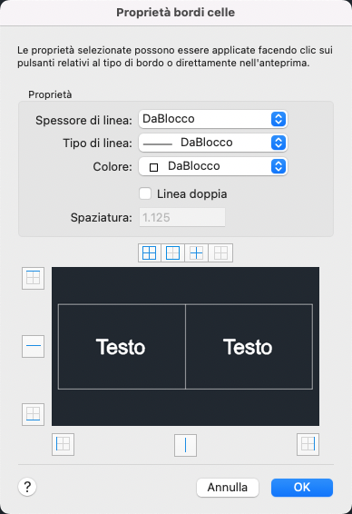

Imposta le proprietà dei bordi delle celle di tabella.
TABELLA (comando)
Insiemi di strumenti: : con una cella della tabella selezionata e la tavolozza Analisi proprietà aperta, fare clic su Tutto. Nella sezione Cella, fare clic su Stile bordo.
Vengono visualizzate le opzioni seguenti.
Controlla le proprietà dei bordi delle celle di tabella selezionate.
Imposta lo spessore di linea da utilizzare per i bordi visualizzati. Se si utilizza uno spessore di linea doppio, potrebbe essere necessario modificare i margini di cella.
Imposta il tipo di linea da utilizzare per i bordi visualizzati.
Imposta il colore da utilizzare per i bordi visualizzati.
Se selezionata, alle celle selezionate viene aggiunto un bordo a linea doppia.
Determina la spaziatura dei bordi a linea doppia. Il valore di default è 0,1800.
Visualizza un'anteprima dell'aspetto dei bordi della tabella selezionata.
Applica le impostazioni delle proprietà dei bordi a tutti i bordi che utilizzano le celle di tabella selezionate.
Applica le impostazioni di proprietà bordi ai bordi esterni delle celle di tabella selezionate.
Applica le impostazioni di proprietà bordi ai bordi interni delle celle di tabella selezionate.
Applica le impostazioni di proprietà bordi a nessun bordo delle celle di tabella selezionate.
Applica l'impostazione relativa alle proprietà dei bordi ai bordi superiori delle celle della tabella selezionate.
Applica l'impostazione relativa alle proprietà dei bordi ai bordi orizzontali interni delle celle della tabella selezionate.
Applica l'impostazione relativa alle proprietà dei bordi ai bordi inferiori delle celle della tabella selezionate.
Applica l'impostazione relativa alle proprietà dei bordi ai bordi sinistri delle celle della tabella selezionate.
Applica l'impostazione relativa alle proprietà dei bordi al bordo verticale interno delle celle della tabella selezionate.
Applica l'impostazione relativa alle proprietà dei bordi al bordo destro delle celle della tabella selezionate.
