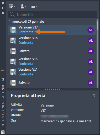

Cronologia DWG è stata unita a Informazioni approfondite attività. Pertanto, quando viene salvato un file con un provider di servizi di memorizzazione nel cloud supportato, ad esempio Autodesk Docs, Google Drive, OneDrive, Box e Dropbox, compare una nuova versione del file come un'attività Versione nella tavolozza Informazioni approfondite attività. Fare clic su Confronta all'interno dell'attività Versione per visualizzare le differenze tra la versione corrente e quella precedente.

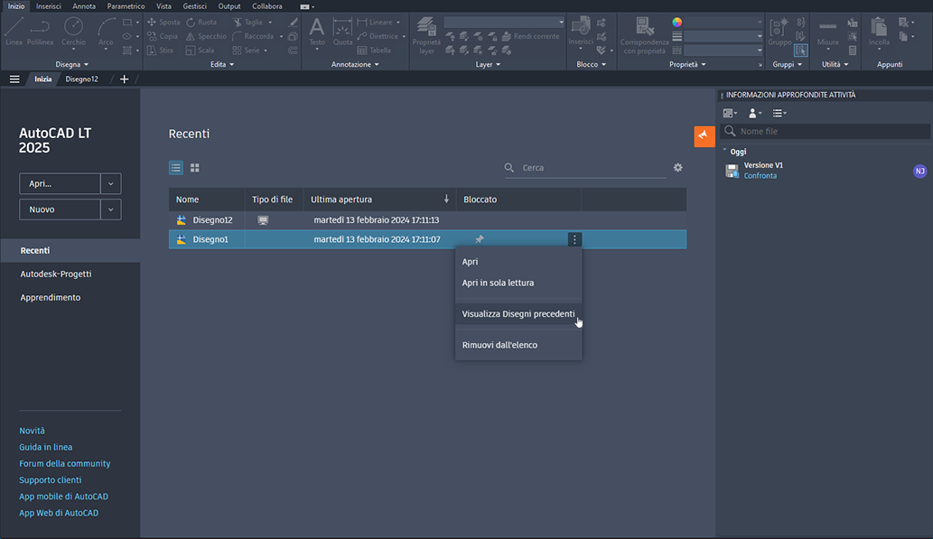

È inoltre possibile visualizzare più versioni di un disegno senza aprire il file. Nella scheda Inizio, fare clic su Recenti e selezionare il disegno. Quindi, fare clic sui puntini di sospensione verticali e selezionare Visualizza cronologia disegni per visualizzare le attività del disegno nella tavolozza ancorata.
