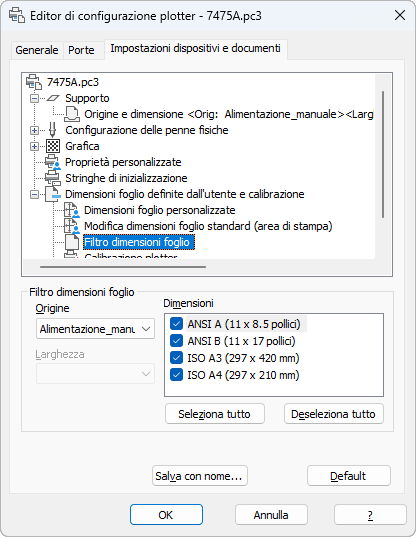

Collega un file PMP al file PC3, calibra il plotter e aggiunge, elimina, modifica o filtra le dimensioni del foglio personalizzate. È possibile anche modificare le dimensioni del foglio standard. Questo nodo consente di accedere alle autocomposizioni Calibra plotter e Dimensioni foglio personalizzate. Se il plotter è stato calibrato, esiste un file PMP (Plotter Model Parameter) contenente le informazioni di calibrazione. Se il file PMP non è già associato al file PC3 da modificare, per utilizzare il file PMP è necessario prima creare tale associazione. Se il plotter è stato calibrato all'interno dell'autocomposizione Aggiungi plotter durante la creazione del file PC3 corrente, il file PMP è stato già associato. Per collegare e scollegare il file PMP dal file PC3 da modificare, utilizzare l'opzione Nome file PMP nell'area Dimensioni foglio definite dall'utente e calibrazione.
Crea una dimensione del foglio personalizzata o modifica l'area di stampa di una dimensione del foglio standard o non standard.
Se il plotter è una stampante non di sistema per Windows, è possibile utilizzare l'autocomposizione Dimensioni foglio personalizzate per creare una nuova dimensione del foglio o selezionarne una esistente da un elenco (in un file PMP). Se il plotter è una stampante di sistema per Windows, utilizzare l'opzione Proprietà personalizzate.
In ogni plotter, l'area di stampa massima è determinata dal punto in cui il foglio viene agganciato e dalla distanza che il meccanismo di spostamento della penna è in grado di percorrere. Se si desidera creare una dimensione del foglio maggiore rispetto a quelle disponibili nell'Editor di configurazione plotter, verificare che il plotter sia in grado di stampare utilizzando le nuove dimensioni.
Regola l'area di stampa di modo che le dimensioni standard del foglio siano supportate dalle funzioni della stampante. Per le stampanti di sistema per Windows non è possibile creare dimensioni del foglio personalizzate utilizzando l'Editor di configurazione plotter.
Filtra l'elenco delle dimensioni del foglio visualizzate per il dispositivo di stampa selezionato nelle finestre di dialogo Stampa e Imposta pagina. L'elenco delle dimensioni foglio viene visualizzato nella scheda Impostazioni di stampa della finestra di dialogo Stampa e nella scheda Impostazioni layout della finestra di dialogo Imposta pagina.
Selezionare le dimensioni del foglio che si desidera visualizzare per questo dispositivo.
Avvia l'autocomposizione Calibra plotter, che consente di correggere eventuali discrepanze di scala. Vedere "Calibrazione del plotter e uso di dimensioni foglio personalizzate" nel Manuale per driver e periferiche.
Collega o scollega un file PMP dal file PC3 da modificare. Utilizzare il pulsante Stacca per annullare l'associazione tra il file PMP e il file PC3.
Salva un file PC3 con un nuovo nome.
Consente di ripristinare le impostazioni di default nella scheda Impostazioni dispositivi e documenti.
