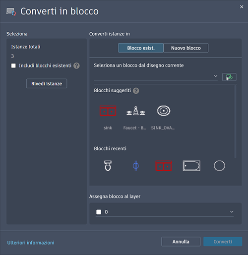

Converte in blocchi le entità selezionate e le istanze identiche.
CONVERTIB (comando): selezionare l'oggetto per trovare le istanze corrispondenti da convertire in blocchi.
Vengono visualizzate le opzioni seguenti.
Consente di selezionare ed esaminare le istanze selezionate per la conversione di blocchi. Visualizza inoltre il numero di istanze totali.
Specifica se convertire i blocchi nel disegno corrente e la geometria contenente i blocchi o solo l'oggetto di origine.
Chiude temporaneamente la finestra di dialogo per consentire la revisione delle istanze selezionate per la conversione in blocchi all'interno del disegno corrente.
Fornisce le opzioni per scegliere se convertire in un blocco esistente le istanze selezionate o creare un nuovo blocco.
). Chiude temporaneamente la finestra di dialogo in modo che sia possibile specificare un blocco del disegno corrente in cui si desidera convertire le istanze selezionate.
Consente di selezionare un layer a cui assegnare il blocco.
