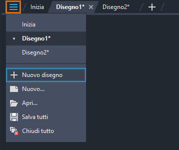

Visualizza le schede di file nella parte superiore dell'area di disegno.
Trascinare un disegno da Esplora file in un punto qualsiasi della barra delle schede di file per aprirlo.
Utilizzare CTRL+TAB per spostarsi tra le schede di file.
È possibile fare clic con il pulsante destro del mouse sulle schede di file o sulla barra delle schede di file per accedere ai menu di scelta rapida che offrono opzioni di apertura, chiusura o salvataggio di disegni.
Utilizzare il menu della scheda di file per visualizzare un elenco di disegni aperti, passare da un disegno all'altro, salvare tutti i disegni, chiudere tutti i disegni e altro ancora.
