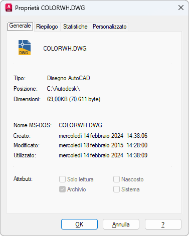

Visualizza informazioni di sola lettura sul file di disegno, ricavate dal sistema operativo.
PROPDIS (comando) Trova
Vengono visualizzate le opzioni seguenti.
Mostra l'icona e il nome del file.
Indicano il tipo, la posizione e la dimensione del file.
Indica il nome MS-DOS, la data di creazione del file e la data e l'ora dell'ultima modifica e dell'ultimo accesso.
Indica gli attributi del file a livello di sistema. Questi valori possono essere modificati in Esplora file.
Indica che il file è in sola lettura e quindi non può essere modificato o eliminato inavvertitamente.
Indica che il file deve essere archiviato. Questa impostazione viene utilizzata per determinare i file da sottoporre a backup.
Indica che il file è nascosto. Non può quindi essere visualizzato né utilizzato, a meno che non se ne conosca il nome.
Indica che si tratta di un file di sistema. L'attributo Sistema non può essere impostato per i disegni.
