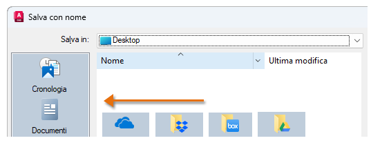

Un metodo pratico per accedere ai disegni dall'account cloud consiste nell'aggiungere il provider di servizi di memorizzazione nel cloud alla barra delle risorse. In alcuni casi, questa operazione viene eseguita automaticamente. In caso contrario, fare clic con il pulsante destro del mouse all'interno della barra delle risorse per aggiungere il provider di servizi di memorizzazione nel cloud preferito.
