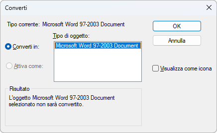

Consente di specificare un'applicazione di origine differente per un oggetto incorporato.
fare clic con il pulsante destro del mouse su un oggetto incorporato, quindi fare clic su OLE  Converti.
 Converti.
Vengono visualizzate le opzioni seguenti:
Visualizza il tipo di oggetto da convertire o attivare.
Visualizza un elenco dei tipi di oggetto disponibili. Se si seleziona Entità AutoCAD, il testo viene convertito in un oggetto testo multilinea (testom), i fogli di calcolo vengono convertiti in oggetti tabella e i file bitmap vengono convertiti in oggetti immagine.
Converte l'oggetto incorporato nel tipo specificato nell'area Tipo oggetto.
Apre l'oggetto incorporato nel formato selezionato nell'area Tipo oggetto, ma dopo averlo modificato lo converte nuovamente nel formato corrente.
Visualizza l'icona dell'applicazione di origine nel disegno. Per visualizzare le informazioni collegate o incorporate, fare doppio clic sull'icona.
Visualizza la finestra di dialogo Cambia icona. Questa opzione è disponibile solo se si seleziona Visualizza come icona.
Descrive il risultato delle opzioni selezionate.
