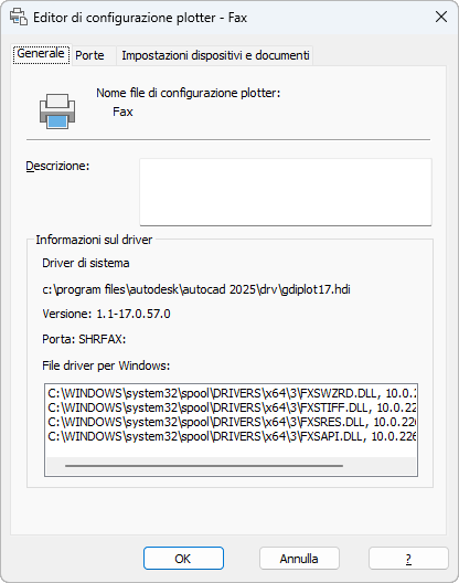

Contiene le informazioni di base relative al file di configurazione plotter (PC3).
GESTIONEPLOTTER (comando)   Trova:
 È possibile aggiungere o modificare le informazioni contenute nell'area Descrizione, mentre il resto della scheda è in sola lettura.
Elenco di opzioni
  Vengono visualizzate le opzioni seguenti.
  - Nome del file di configurazione plotter
		  Visualizza il nome del file specificato nell'autocomposizione Aggiungi plotter.
- Descrizione
		  Visualizza le informazioni sul plotter che si desidera includere.
- Informazioni sul driver
		  Visualizza le seguenti informazioni:
		   - Tipo di driver del plotter (di sistema o non di sistema), nome, modello e posizione.
- Numero di versione del file del driver HDI (file di driver specifici del prodotto)
- Nome UNC del server di rete (se il plotter è connesso ad un server di rete).
- Porta di I/O (se il plotter è connesso localmente).
- Nome della stampante di sistema (se il plotter configurato corrisponde alla stampante di sistema).
- Nome e posizione del file PMP (se al file PC3 è associato un file PMP).
