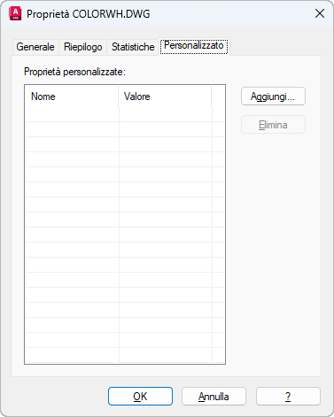

Assegna proprietà personalizzate al disegno.
Ad esempio, è possibile creare una proprietà personalizzata denominata Progetto e assegnare il nome del progetto effettivo come valore. Per assegnare le stesse proprietà personalizzate ad un gruppo di disegni, creare le proprietà in un file di modello del disegno.
Le proprietà personalizzate vengono visualizzate nell'elenco di nomi di campi della finestra di dialogo Campo dati. Per accedere ai dati delle proprietà, è anche possibile utilizzare interfacce di programmazione come AutoLISP®.
Vengono visualizzate le opzioni seguenti:
Elenca i nomi ed i valori delle proprietà personalizzate per il disegno corrente.
Visualizza la finestra di dialogo Aggiungi proprietà personalizzata, nella quale è possibile immettere un nome e un valore per la nuova proprietà personalizzata. I nomi devono essere univoci. Il valore può essere lasciato vuoto.
Elimina la proprietà personalizzata selezionata nell'elenco.
