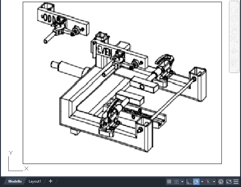

- Per default, inizialmente si utilizza un'area di disegno 3D senza limiti denominata spazio modello. Innanzitutto è necessario decidere se a un'unità corrisponde un millimetro, un centimetro, un pollice, un piede o qualsiasi altra unità adatta. Successivamente, è possibile disegnare in scala 1:1.

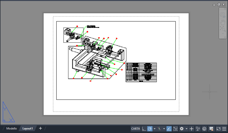

- Per preparare il disegno per la stampa, passare allo spazio carta. Qui è possibile impostare diversi layout con i cartigli e le note. Per ciascun layout è necessario creare finestre di layout che visualizzano diverse viste dello spazio modello. Nelle finestre di layout, mettere in scala le viste dello spazio modello rispetto allo spazio carta. Un'unità nello spazio carta rappresenta la distanza effettiva su un foglio di carta, in millimetri o pollici, a seconda della configurazione dell'impostazione di pagina.
Lo spazio modello è accessibile dalla scheda Modello mentre lo spazio carta è accessibile dalle schede di layout.
