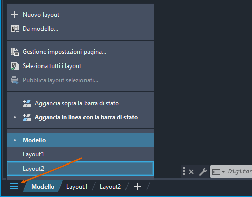

  - Quando sono presenti più schede di layout che è possibile visualizzare, fare clic sul menu della scheda di layout per visualizzare un elenco delle schede di layout insieme ad altre opzioni di menu.
Modifica della posizione di aggancio
  - Per ingrandire l'area di visualizzazione in modo da includere più schede di layout, è possibile fare clic con il pulsante destro del mouse sulla scheda Modello o su una scheda Layout e scegliere Aggancia sopra la barra di stato. Con questa impostazione, le schede Modello e Layout vengono visualizzate separatamente, al di sopra della barra di stato.
- Per ottimizzare lo spazio nell'area di disegno, fare clic con il pulsante destro del mouse sulla scheda Modello o su una scheda Layout e scegliere Aggancia in linea con la barra di stato. Con questa impostazione, le schede Modello e Layout vengono visualizzate in linea con la barra di stato.
