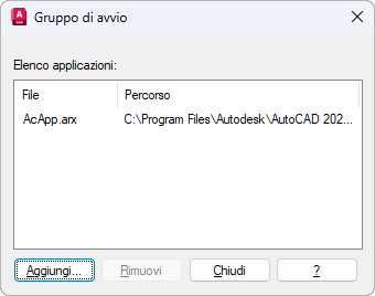

Consente di aggiungere e rimuovere da Gruppo di avvio i file delle applicazioni che vengono caricate ad ogni avvio del prodotto.
APPLOAD (comando) Trova: Contenuto
Vengono visualizzate le opzioni seguenti.
Visualizza l'elenco alfabetico dei file di applicazione da caricare all'avvio di AutoCAD.
Visualizza la finestra di dialogo Aggiungi file a gruppo di avvio. Questa finestra consente di selezionare i file da aggiungere al gruppo di avvio.
Rimuove i file selezionati dal gruppo di avvio.
