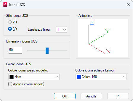

Vengono visualizzate le opzioni seguenti.
Specifica la visualizzazione dell'icona UCS 2D o 3D e il relativo aspetto.
Visualizza un'icona 3D.
Controlla lo spessore di linea dell'icona UCS se è selezionata l'icona UCS 3D.
Visualizza un'anteprima dell'icona UCS nello spazio modello.
Controlla la dimensione dell'icona UCS come percentuale della dimensione della finestra. Il valore di default è 50 e l'intervallo di valori valido è compreso tra 5 e 95. La dimensione dell'icona UCS è proporzionale alle dimensioni della finestra in cui essa è visualizzata.
Controlla i colori dell'icona UCS nelle finestre dello spazio modello e nelle schede di layout.
Controlla il colore dell'icona UCS nelle finestre dello spazio modello.
Controlla il colore dell'icona UCS nelle schede di layout.
Applica il colore dell'icona dello spazio Modello selezionato a tutti gli assi dell'icona UCS 2D.
