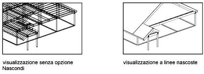

Nell'illustrazione che segue le linee sono state estruse assegnando ad esse un'altezza diversa da zero.
