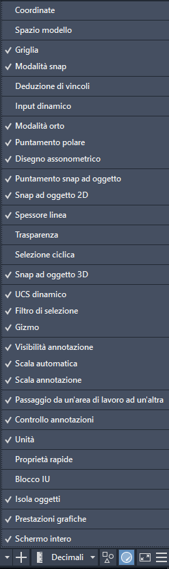

| Trova | Passaggio da un'area di lavoro ad un'altra | Modifica l'area di lavoro corrente in quella selezionata. |
| Trova | Controllo annotazioni | Attiva il controllo annotazioni. Quando il controllo annotazioni è attivato, il sistema visualizza un flag su tutte le annotazioni non associative. |
| Trova | Unità | Imposta le unità di disegno per il disegno corrente. |
| Trova | Proprietà rapide | Visualizza la finestra Proprietà rapide quando vengono selezionati gli oggetti. |
| Trova | Blocco IU | Blocca la posizione e le dimensioni di barre degli strumenti e finestre ancorabili, quali la finestra Proprietà e DesignCenter. |
| Trova | Prestazioni grafiche | Attiva l'accelerazione hardware per utilizzare la GPU della scheda grafica installata anziché la CPU del computer. |
| Trova | Schermo intero | Ingrandisce l'area di disegno nascondendo la barra multifunzione, le barre degli strumenti e le finestre ancorabili, ad eccezione della finestra dei comandi. |
| Trova | Schermo intero Nota: Questo pulsante sostituisce   sulla barra di stato quando l'area di disegno viene ingrandita. | Ripristina la barra multifunzione, le barre degli strumenti e le finestre ancorabili. |
| Trova | Isola oggetti | Nasconde gli oggetti selezionati nell'area di disegno o visualizza gli oggetti che sono stati nascosti in precedenza. |
| Trova | Personalizzazione | Specifica quali pulsanti di comando visualizzare sulla barra di stato. |
