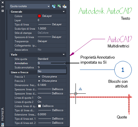

Gli oggetti di annotazione includono quote, note e altri tipi di oggetti o simboli descrittivi comunemente utilizzati per aggiungere informazioni al disegno.
Gli oggetti di annotazione forniscono informazioni su una lavorazione, ad esempio la lunghezza di un muro, il diametro di un elemento di fissaggio o un richiamo di dettaglio. In genere, gli oggetti di annotazione vengono scalati in modo diverso dalle viste del disegno e dipendono dalla scala utilizzata per la stampa.
Per controllare il metodo da utilizzare per scalare un oggetto di annotazione, è possibile definire l'oggetto come non annotativo o come annotativo.
Di seguito sono indicate le annotazioni comuni che è possibile creare in un disegno.
