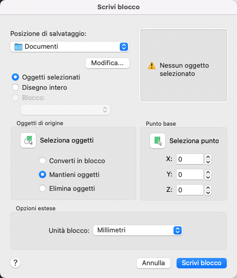

Finestra di dialogo Scrivi blocco
Salva gli oggetti o converte un blocco in un file.
MBLOCCO (comando)
Insiemi di strumenti: scheda Disegno > gruppo Blocco > Scrivi blocco.

La finestra di dialogo Scrivi blocco visualizza diverse impostazioni di default a seconda se non è selezionato alcun elemento, è selezionato un solo blocco o sono selezionati oggetti diversi dai blocchi.
Elenco di opzioni
Vengono visualizzate le opzioni seguenti.
Save Location
Specifica il nuovo nome e la nuova posizione del file e delle unità di misura da utilizzare all'inserimento del blocco.
Nome e percorso del file
Specifica un nome di file e un percorso in cui il blocco o gli oggetti verranno salvati.
Sfoglia
Visualizza una finestra di dialogo standard per la selezione dei file.
Anteprima
Visualizza un'anteprima degli oggetti selezionati per essere scritti in un file di disegno.
Creation
Specifica i blocchi e gli oggetti, li salva in un nuovo file e specifica i punti di inserimento.
Oggetti selezionati
Seleziona gli oggetti da salvare come file. Specificare un punto base e selezionare gli oggetti sotto.
Disegno intero
Seleziona il disegno corrente da salvare come altro file.
Blocco
Specifica un blocco da salvare come file. Selezionare un nome dall'elenco.
Oggetti di origine
Imposta l'effetto della creazione di un blocco sugli oggetti utilizzati a tal fine.
Pulsante Selezionare oggetti
Chiude temporaneamente la finestra di dialogo per consentire di selezionare uno o più oggetti da salvare nel file.
Converti in blocco
Converte in un blocco l'oggetto o gli oggetti selezionati nel disegno corrente dopo averli salvati in un nuovo file.
Retain objects
Mantiene gli oggetti selezionati nel disegno corrente dopo averli salvati in un file.
Cancella oggetti
Elimina gli oggetti selezionati dal disegno corrente dopo averli salvati in un file.
Punto base
Specifica un punto base per il blocco. Le coordinate di default sono 0,0,0.
Selez. punto
Chiude temporaneamente la finestra di dialogo per consentire di specificare un punto base di inserimento nel disegno corrente.
X
Specifica la coordinata X per il punto base.
Y
Specifica la coordinata Y per il punto base.
Z
Specifica la coordinata Z per il punto base.
Opzioni estese
Blocks Unit
