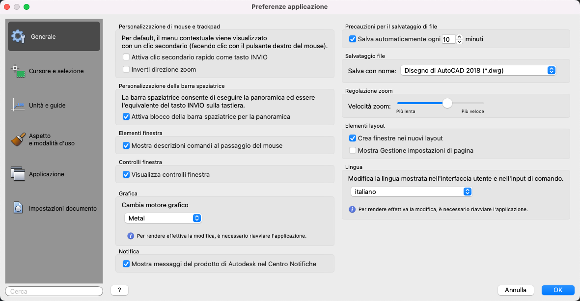

Scheda Generale (finestra di dialogo Preferenze applicazione)
Controlla il funzionamento della funzionalità del programma.

Vengono visualizzate le opzioni seguenti:
Personalizzazione mouse e trackpad
Controlla il funzionamento del mouse o del trackpad.
Abilita clic secondario rapido come tasto Ritorno
Controlla la funzionalità di selezione con il pulsante destro del mouse. Un clic rapido equivale alla pressione del tasto INVIO. Un clic di durata maggiore consente di visualizzare un menu di scelta rapida.
Inverti direzione zoom
Attiva e disattiva la direzione delle operazioni di zoom trasparenti quando si scorre la rotellina centrale del mouse. (Variabile di sistema ZOOMWHEEL)
Personalizzazione barra spaziatrice
Controlla il funzionamento della barra spaziatrice quando viene premuta o tenuta premuta.
Attiva pressione barra spaziatrice per eseguire la panoramica
Attiva e disattiva la possibilità di tenere premuta la BARRA SPAZIATRICE per consentire l'esecuzione di una panoramica. (Variabile di sistema SPACEPAN)
Elementi finestra
Mostra le descrizioni comandi al passaggio del mouse
Controlla la visualizzazione delle descrizioni comandi al passaggio del mouse quando il cursore passa sopra un oggetto.
Controlli della finestra
Controlla la visualizzazione dei menu nell'angolo superiore sinistro di tutte le finestre.
Visualizza i controlli della finestra
Controlla se sono visualizzati i menu degli strumenti delle finestre, delle viste e degli stili di visualizzazione che si trovano nell'angolo superiore sinistro di ogni finestra. (Variabile di sistema VPCONTROL)
Grafica
Modifica del motore grafico
Se si utilizza Mac OS 10.14 o 10.15, il motore grafico Metal è l'impostazione di default. È possibile tornare al motore grafico precedente, OpenGL. Metal non è supportato in Mac OS 10.13 o versione precedente.
Nota: Riavviare AutoCAD for Mac per vedere la modifica della lingua.
Notifica
Abilita i messaggi del prodotto di Autodesk nel Centro notifiche.
Sicurezza salvataggio file
Consente di evitare la perdita dei dati.
Salvataggio automatico
Salva il disegno automaticamente in base agli intervalli di tempo specificati. È possibile specificare la posizione di tutti i file di salvataggio automatico utilizzando la variabile di sistema SAVEFILEPATH. SAVEFILE (di sola lettura) memorizza il nome del file di salvataggio automatico.
Nota: Il salvataggio automatico è disabilitato quando l'Editor blocchi è aperto.
Minuti tra due salvataggi: specifica la frequenza di salvataggio del disegno quando è attivato il salvataggio automatico. (Variabile di sistema SAVETIME)
Salvataggio file
Salva il disegno nel formato DWG e DXF scelto.
Salva con nome
Fornisce un elenco di formati di disegno standard per salvare il disegno con nome.
Regolazione zoom
Controlla il funzionamento dello zoom del dispositivo di input.
Velocità zoom
Controlla il variare del livello di ingrandimento quando la rotellina del mouse viene ruotata in avanti o indietro o quando si passa il dito una sola volta sul Magic Mouse o su un trackpad. (Variabile di sistema ZOOMFACTOR)
Elementi layout
Controlla le attività eseguite dal programma quando viene creato un nuovo layout.
Crea finestra nei nuovi layout
Crea automaticamente una singola finestra alla creazione di un nuovo layout. (Variabile di sistema LAYOUTCREATEVIEWPORT)
Mostra Gestione impostazioni pagina
Visualizza Gestione impostazioni pagina la prima volta che si fa clic su un layout denominato (spazio carta). Utilizzare questa finestra di dialogo per impostare le opzioni relative al foglio e alla stampa. (Variabile di sistema SHOWPAGESETUPFORNEWLAYOUTS)
Lingua
Consente di cambiare la lingua mostrata nell'interfaccia utente e nell'input del comando. Sono disponibili inglese, francese, spagnolo, coreano, cinese (semplificato), giapponese, italiano e tedesco.
