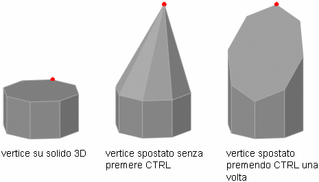

È possibile selezionare e modificare i vertici di oggetti 3D.
Cuneo con due vertici spostati

Durante il trascinamento di un vertice, premere CTRL per passare da un'opzione di modifica all'altra.
Se si preme e rilascia CTRL una seconda volta, si torna alla prima opzione di modifica, come se non si fosse premuto CTRL.
