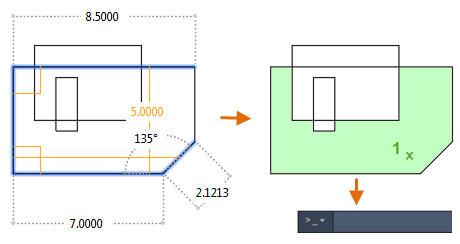

Utilizzo di comandi per il calcolo dell'area
Con i comandi MISURAGEOM e AREA è possibile specificare una serie di punti o selezionare un oggetto per trovare l'area racchiusa. Quando si utilizza la modalità Rapida nel comando MISURAGEOM, è possibile fare clic all'interno di un'area chiusa per visualizzare l'area e il perimetro calcolati nella finestra dei comandi. I calcoli del perimetro includono quelli delle isole interne chiuse.
Se si fa clic tenendo premuto MAIUSC, vengono aggiunte o rimosse aree da prendere in considerazione. Sono inclusi anche i perimetri delle isole chiuse, come mostrato nella seguente illustrazione.

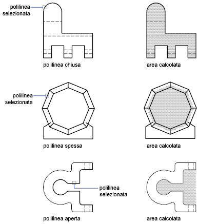

Calcolo dell'area, del perimetro o della circonferenza di un oggetto
È possibile calcolare l'area racchiusa e il perimetro o la circonferenza di cerchi, ellissi, polilinee, poligoni, regioni e solidi 3D. Le informazioni visualizzate dipendono dal tipo di oggetto selezionato:
