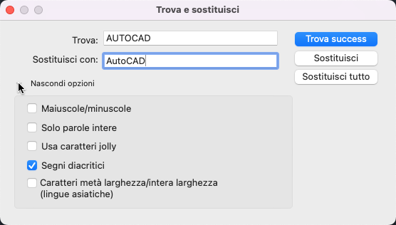

Trova
Rende disponibile uno spazio in cui è possibile digitare il testo di cui eseguire la ricerca.
Sostituisci con
Rende disponibile uno spazio in cui digitare il testo che deve sostituire il testo digitato in Trova.
Successivo
Trova l'occorrenza successiva del testo specificato in Trova.
Sostituisci
Trova l'occorrenza successiva del testo specificato nel campo Trova e la sostituisce con il testo digitato nel campo Sostituisci con.
Sostituisci tutto
Trova tutte le istanze del testo specificato nel campo Trova e le sostituisce con il testo digitato nel campo Sostituisci con.
Nascondi opzioni
Specifica le opzioni di ricerca avanzate.
Maiusc./minusc.
Trova solo il testo con i caratteri maiuscoli e minuscoli corrispondenti a quelli specificati in Trova.
I caratteri della stringa di testo devono corrispondere esattamente a quelli specificati in Trova. Quando questa opzione è deselezionata, viene trovata una corrispondenza per le stringhe di testo specificate, indipendentemente che si tratti di maiuscolo o minuscolo.
Parola intera
Trova solo le parole intere specificate in Trova.
Il testo che appartiene ad un'altra parola viene ignorato. Quando questa opzione è deselezionata, viene rilevata una corrispondenza per le stringhe di testo, che siano parole singole o parti di altre parole.
Usa caratteri jolly
Consente l'uso dei caratteri jolly nelle ricerche.
Segni diacritici
Include nei risultati della ricerca i segni diacritici, o accenti.
Caratteri metà larghezza/intera larghezza (lingue asiatiche)
Include nei risultati della ricerca i caratteri a metà larghezza e a larghezza intera.
