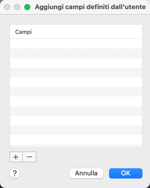

Finestra di dialogo Aggiungi campi definiti dall'utente
Creare e gestire campi definiti dall'utente.
ETICHETTEST (comando): Aggiungi/Modifica
Riepilogo
I campi definiti dall'utente vengono creati e modificati con la finestra di dialogo Campi definiti dall'utente, che viene visualizzata quando si sceglie il pulsante Aggiungi/Modifica nella finestra di dialogo Etichette di stampa.
Elenco di opzioni
Vengono visualizzate le opzioni seguenti.
Campi dati
Elenca i campi definiti dall'utente disponibili.
Fare doppio clic sul testo di un campo definito dall'utente per modificare il valore.
Aggiungi (+)
Aggiunge un campo modificabile definito dall'utente.
Elimina (-)
Elimina il campo definito dall'utente selezionato.
