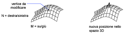

Edita singoli vertici di una mesh poligonale che può essere visualizzata come una serie rettangolare M per N, dove M e N rappresentano le quote specificate in 3DMESH. Le variabili di sistema SURFTAB1 e SURFTAB2 memorizzano i valori M e N per SUPRIG, SUPOR, SUPRIV e SUPCOON.

Riposiziona il vertice e sposta il contrassegno di modifica.

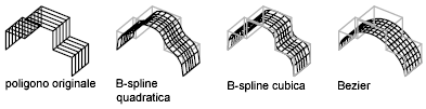

Leviga una superficie. La variabile di sistema SURFTYPE controlla il tipo di superficie corrispondente a questa opzione. È possibile creare superfici di tipo B-spline quadratica, B-spline cubica e Bezier.
