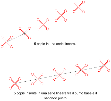

Serie
Dispone un numero specificato di copie in una serie lineare.
Numero di elementi da disporre in serie
Specifica il numero di elementi della serie, incluso il gruppo di selezione originale.
Secondo punto
Determina la distanza e la direzione per la serie in relazione al punto base. Per default, la prima copia nella serie viene posizionata in corrispondenza dello spostamento specificato. Le restanti copie vengono posizionate in una serie lineare al di là di tale punto utilizzando lo stesso spostamento incrementale.
Adatta
Posiziona la copia finale nella serie in corrispondenza dello spostamento specificato. Le altre copie vengono inserite in una serie lineare tra il gruppo di selezione originale e la copia finale.
Adatta
Ridefinisce la serie per utilizzare lo spostamento specificato come posizione dell'ultima copia piuttosto che della prima copia, inserendo le altre copie tra il gruppo di selezione originale e la copia finale.
