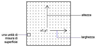

La figura riportata di seguito è un esempio di stampa ad aghi 16 x 16 che consente di disegnare un Big Font esteso, ad esempio un carattere Kanji. Nell'esempio la distanza tra un punto e l'altro è di una unità. Il callout punta a un'unità quadrata.
Matrice quadrata per un carattere Kanji
