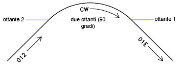

Arco ottante definito dai due byte successivi |
Questo viene definito arco a ottanti in quanto racchiude uno o più ottanti da 45 gradi che iniziano e terminano con un contorno di ottante. Gli ottanti sono numerati in senso antiorario a partire dalla posizione delle ore 3, come illustrato nella figura riportata di seguito. ![]() La specifica dell'arco è 10,radius,(-)0SC Il raggio può essere un qualsiasi valore compreso tra 1 e 255. Il secondo byte di specifica indica la direzione dell'arco (in senso antiorario se positivo e in senso orario se negativo), l'ottante iniziale ( s , un valore compreso tra 0 e 7) e il numero di ottanti compresi ( c , un valore compreso tra 0 e 7, in cui 0 equivale a otto ottanti o a un cerchio completo). L'utilizzo delle parentesi migliora la leggibilità. Si prenda come esempio il frammento di una definizione di forma riportato di seguito: ...012,10,(1,-032),01E,... Questo codice disegna un vettore da una unità in alto e a destra, un arco in senso orario dall'ottante 3 (con il raggio di una unità per due ottanti), quindi un vettore da una unità in basso e a destra, come illustrato nella figura riportata di seguito. ![]() |

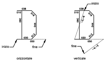

00E |
Elaborazione del comando successivo solo in caso di testo verticale |
Quando in una definizione di caratteri si incontra questo codice speciale, il codice successivo viene elaborato oppure ignorato, a seconda dell'orientamento. In caso di orientamento verticale, viene elaborato, in caso di orientamento orizzontale, viene ignorato. Nel testo orizzontale, il punto di inizio di ciascun carattere è l'estremità sinistra della linea di base. Nel testo verticale, si considera come punto di inizio la parte centrale più alta del carattere. Alla fine di ciascun carattere, viene generalmente disegnato un segmento ottenuto con la condizione di penna alzata fino al punto di inizio del carattere successivo. Per il testo orizzontale, il segmento si trova a destra, per il testo verticale verso il basso. Il codice speciale 00E (14) viene utilizzato soprattutto per regolare le differenze dei punti di inizio e dei punti di fine, consentendo l'utilizzo della stessa definizione di forma di carattere sia in senso orizzontale sia in senso verticale. La definizione riportata di seguito di una D maiuscola potrebbe, ad esempio, essere utilizzata sia nel testo orizzontale sia nel testo verticale. *68,22,ucd 2,14,8,(-2, 6),1,030,012,044,016,038,2,010,1,06C,2,050, 14,8,(-4,-3),0 ![]() |
