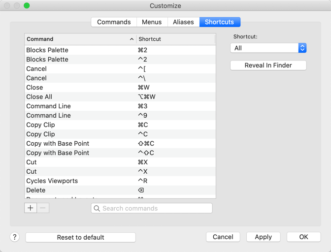

È possibile modificare, aggiungere e rimuovere le assegnazioni dei tasti di scelta rapida nella nuova scheda Scelte rapide della finestra di dialogo Personalizza. I tasti di scelta rapida sono combinazioni di tasti che consentono di avviare i comandi.
Fare clic su menu Strumenti > Personalizza > Interfaccia (IUPERS). Selezionare la scheda Scelte rapide. I tasti di scelta rapida di default vengono visualizzati nella finestra di dialogo. Fare clic su per aggiungere un tasto di scelta rapida ad un comando.

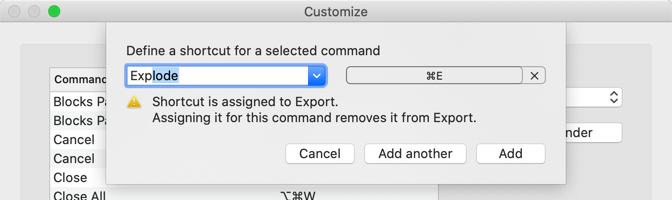

Se un tasto di scelta rapida è assegnato ad un altro comando, viene visualizzato un avviso in modo che sia possibile decidere se riassegnare il tasto di scelta rapida o selezionare altri tasti di scelta rapida.
