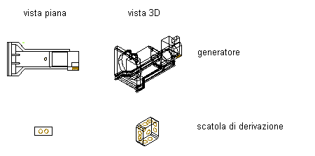

In genere i disegni elettrici sono rappresentati in 2D, mentre i dispositivi e i quadri sono rappresentati con simboli e gli impianti con singole linee. Nella vista piana le parti multivista elettriche rappresentano la geometria effettiva della parte in scala. L'attrezzatura può essere visualizzata in 3D. Ad esempio, se si desidera ottenere un modello 3D in cui siano raffigurati l'attrezzatura elettrica, i tubi protettivi e le passerelle dell'edificio, è possibile visualizzare la geometria reale degli oggetti in una vista 3D.
Esempi di attrezzatura elettrica
