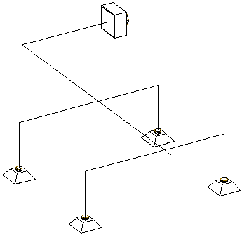

Esempio di sistema a linea singola

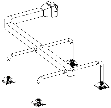

Disegno di esempio convertito in un sistema di canali aria a linea doppia dimensionato
Se si sono verificati errori durante i calcoli, fare clic su Visualizza registro eventi per visualizzare una descrizione dell'errore.
