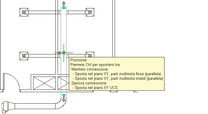

È possibile spostare segmenti, parti multivista HVAC e raccordi relativi ai canali aria mediante i grip Posizione, come illustrato di seguito.
Esempio di grip Posizione per un segmento di canale aria

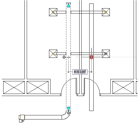

Se l'oggetto è connesso ad un sistema, è possibile spostare gli oggetti connessi nel piano XY corrente per mantenere la connettività. Nelle figure seguenti viene illustrato l'utilizzo di grip Posizione per spostare oggetti canale aria.

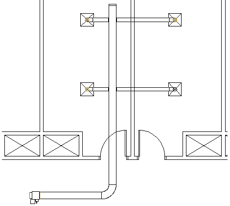

Vista dall'alto di un tratto di canale aria
Utilizzo di un grip Posizione per spostare la derivazione di canale aria nella stanza adiacente

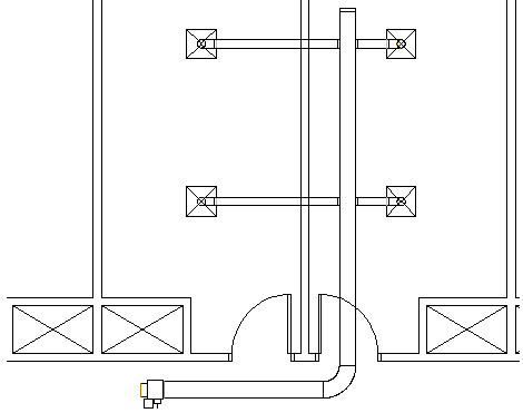

Derivazione di canale aria spostata nella nuova posizione
