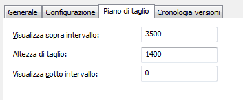

Il piano di taglio è l'altezza alla quale un oggetto viene tagliato per creare la rappresentazione della pianta.
Esempio della scheda Piano di taglio in Gestione visualizzazioni

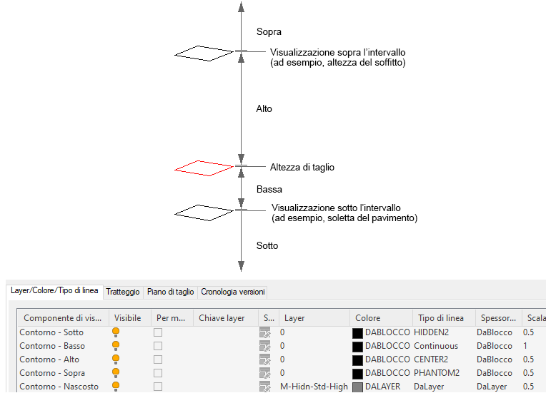

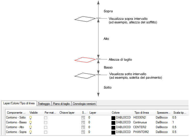

I valori immessi per gli intervalli Sopra e Sotto non sono relativi all'altezza di taglio. Sono valori di altezza assoluti calcolati dall'origine WCS. Pertanto, il valore che si immette per Visualizza sopra intervallo deve essere superiore al valore immesso per Altezza di taglio. Valori non validi causeranno risultati non corretti.
Gli oggetti al di sopra di tale intervallo verranno visualizzati tramite i componenti di visualizzazione Sopra. Ad esempio, nelle rappresentazioni di visualizzazione unifilare, si tratta del componente Unifilare - Sopra. Nelle rappresentazioni di visualizzazione Piano si tratta dei componenti Contorno - Sopra, Isolante - Sopra e Salita/discesa - Sopra.
Gli oggetti compresi nell'intervallo o al di sotto di esso che si trovano al di sopra dell'altezza di taglio vengono visualizzati tramite i componenti di visualizzazione Alto.
