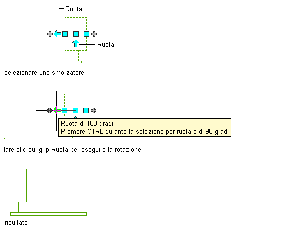

È possibile utilizzare il grip Ruota (
) a forma di freccia per ruotare parti in linea, raccordi canale aria e deviazioni HVAC di 180 o 90 gradi nella direzione indicata dal grip.
Rotazione di 90 gradi di uno smorzatore in vista piana

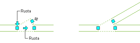

In AutoCAD MEP 2025 toolset i grip Ruota vengono visualizzati su parti in linea, raccordi e deviazioni HVAC con connettori alle estremità opposte. Tuttavia, quando risulta necessario mantenere la connettività dei tratti di canale aria, le opzioni di rotazione disponibili vengono limitate o i grip vengono nascosti. Ad esempio, nell'illustrazione seguente, è possibile ruotare il raccordo a Y sulla sinistra in diversi modi, ma non è possibile ruotare il raccordo a Y sulla destra a causa della derivazione connessa.
Raccordo a Y con e senza grip Ruota
Quando si ruotano una parte, un raccordo e una deviazione connessi ad altri oggetti, tali oggetti vengono modificati automaticamente al fine di mantenere la connettività. Ad esempio, a seguito dell'inversione di un raccordo, è possibile che vengano apportate lievi modifiche alla lunghezza dei segmenti di canale aria connessi. Se non è possibile regolare gli oggetti mantenendo la connessione, questa viene interrotta.
