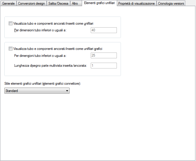

- Nell'area di lavoro Tubature, fare clic su
- Nel riquadro sinistro di Gestione stili, espandere Oggetti tubatura.
- Espandere Definizioni sistema di tubi.
- Selezionare un sistema.
- Nel riquadro destro fare clic sulla scheda Elementi grafici unifilari.
- Scegliere una delle operazioni seguenti:
| Per... |
Procedere nel modo seguente... |
| Rappresentare tubature e attrezzatura con la visualizzazione unifilare in scala |
Selezionare Visualizza tubo e componenti ancorati/inseriti come unifilari. In Per dimensioni tubo inferiori o uguali a immettere un diametro con limite superiore.
| Rappresentare tubature e attrezzatura con la visualizzazione unifilare grafica, non in scala, con l'attrezzatura rappresentata da simboli schematici |
Selezionare Visualizza tubo e componenti ancorati/inseriti come unifilari grafici. In Per dimensioni tubo inferiori o uguali a immettere un diametro con limite superiore. Quindi in Lunghezza disegno parte multivista inserita/ancorata, specificare una lunghezza di disegno.
- Nella scheda Elementi grafici unifilari deselezionare Visualizza tubo e componenti ancorati/inseriti come unifilari e Visualizza tubo e componenti ancorati/inseriti come unifilari grafici.
- Nella scheda Elementi grafici unifilari selezionare Visualizza tubo e componenti ancorati/inseriti come unifilari.
- In Per dimensioni tubo inferiori o uguali a immettere un diametro con limite superiore.
- Selezionare Visualizza tubo e componenti ancorati/inseriti come unifilari grafici.
- Specificare una lunghezza di disegno per le parti multivista in linea/ancorate.
- In Stile elementi grafici unifilari (elementi grafici del connettore), selezionare uno stile.
Suggerimento: I blocchi specificati nello stile selezionato saranno visibili nelle visualizzazioni unifilari del sistema corrente.
