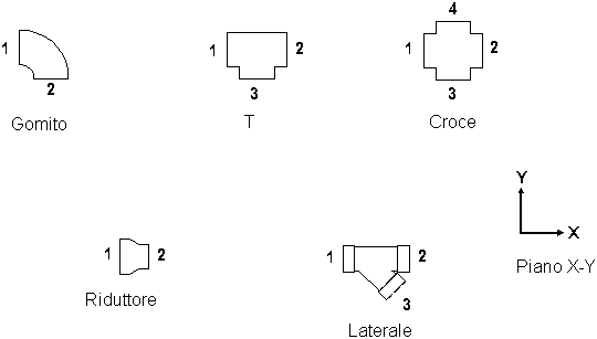

Si posizionano i connettori a sinistra o a destra, quindi con orientamento dall'alto verso il basso nel layout del piano X-Y positivo, come mostrato più avanti.
Orientamento del connettore per raccordi
Il dominio Tubature include raccordi con connettori femmina. I tipi di connessione con connettori femmina includono rocchetto, campana e giunto meccanico. Il connettore femmina su un gomito o un T è progettato come connettore 2. Il connettore femmina su raccordi non simmetrici, quali croci, è designato come connettori 2 e 4. Quando si aggiunge un nuovo connettore per tubi ad un segmento di tubo o parte multivista, il software assegna parametri di lunghezza innesto connettore e angolo di deflessione.
