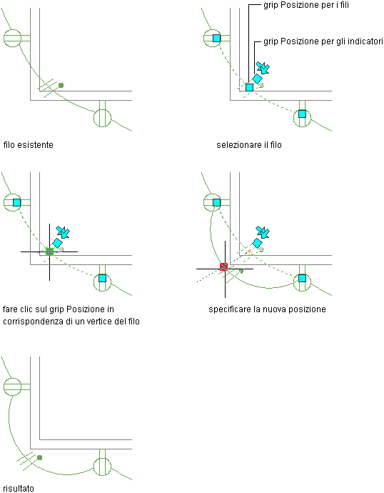

È possibile modificare il layout dei fili mediante lo spostamento dei relativi vertici con i grip Posizione. Ciò può risultare utile per ordinare il layout spostando i fili per aggirare muri, attrezzature o altri elementi di geometria della pianta del piano.
Per garantire la connettività dei circuiti, i fili sono ancorati ai dispositivi; di conseguenza non è possibile spostare i fili utilizzando i grip nei relativi punti finali. Tuttavia, quando si sposta un dispositivo, i fili ad esso connessi si adattano di conseguenza.
Per modificare il layout di un filo
Modifica del layout di un filo
